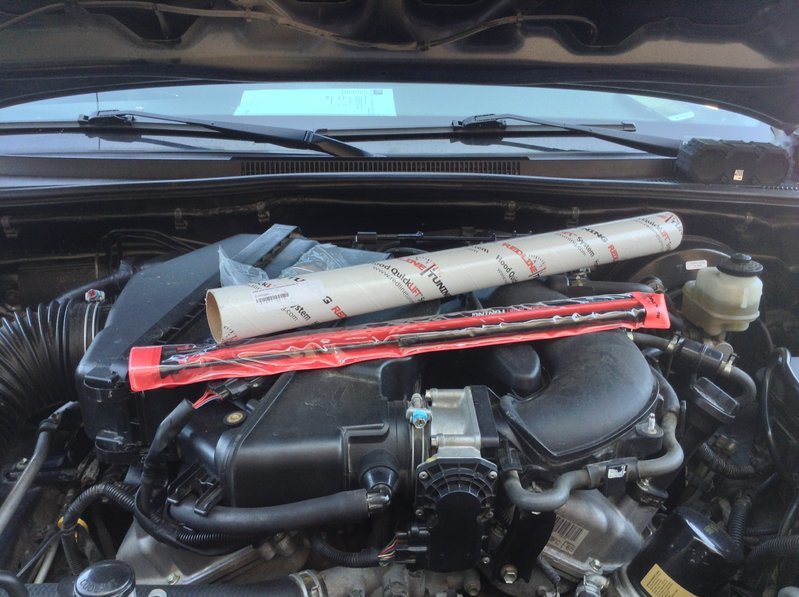

    :taco::taco::taco:image.jpg Look what I got in the mail..
