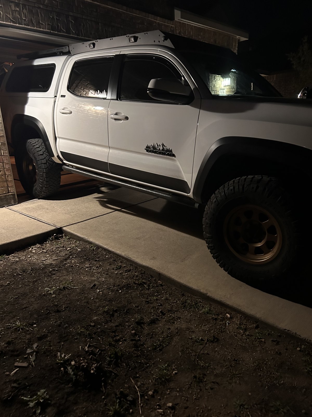

    IMG_0049.jpgRun 6112/51602 on hvy old man emu springs; 285/75/16 701Methods IMG_0049.jpg
