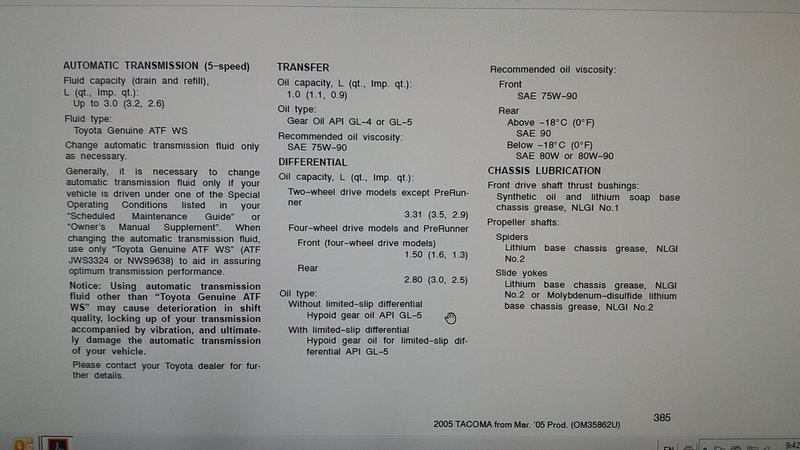

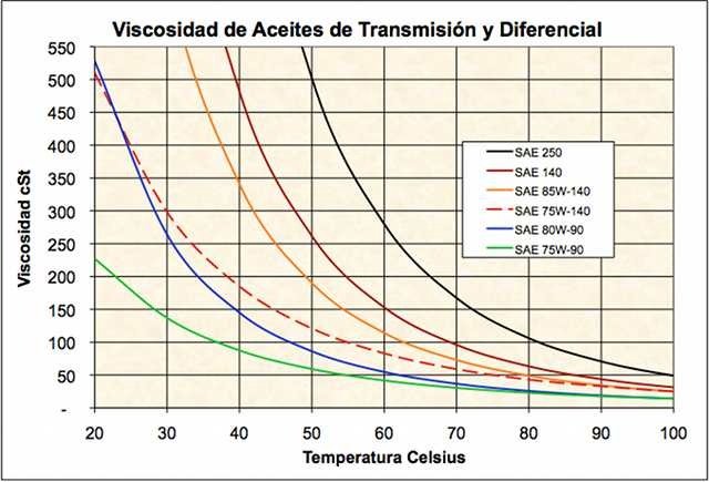

    User manual
    14879437309811419320397.jpg stacks-image-2eccec3.jpg stacks-image-2eccec3.jpg
