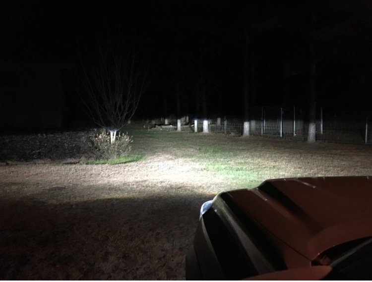

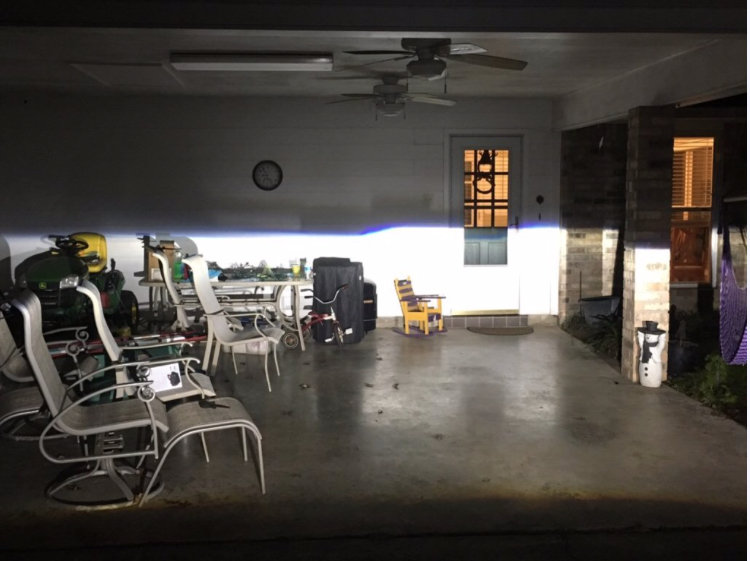

    Hid retrofit ftw.
    EA47E3A2-2212-4984-AB69-FBB19CDDD721.jpg 1DD34512-9144-4F15-BD1A-ED908C85274D.jpg
