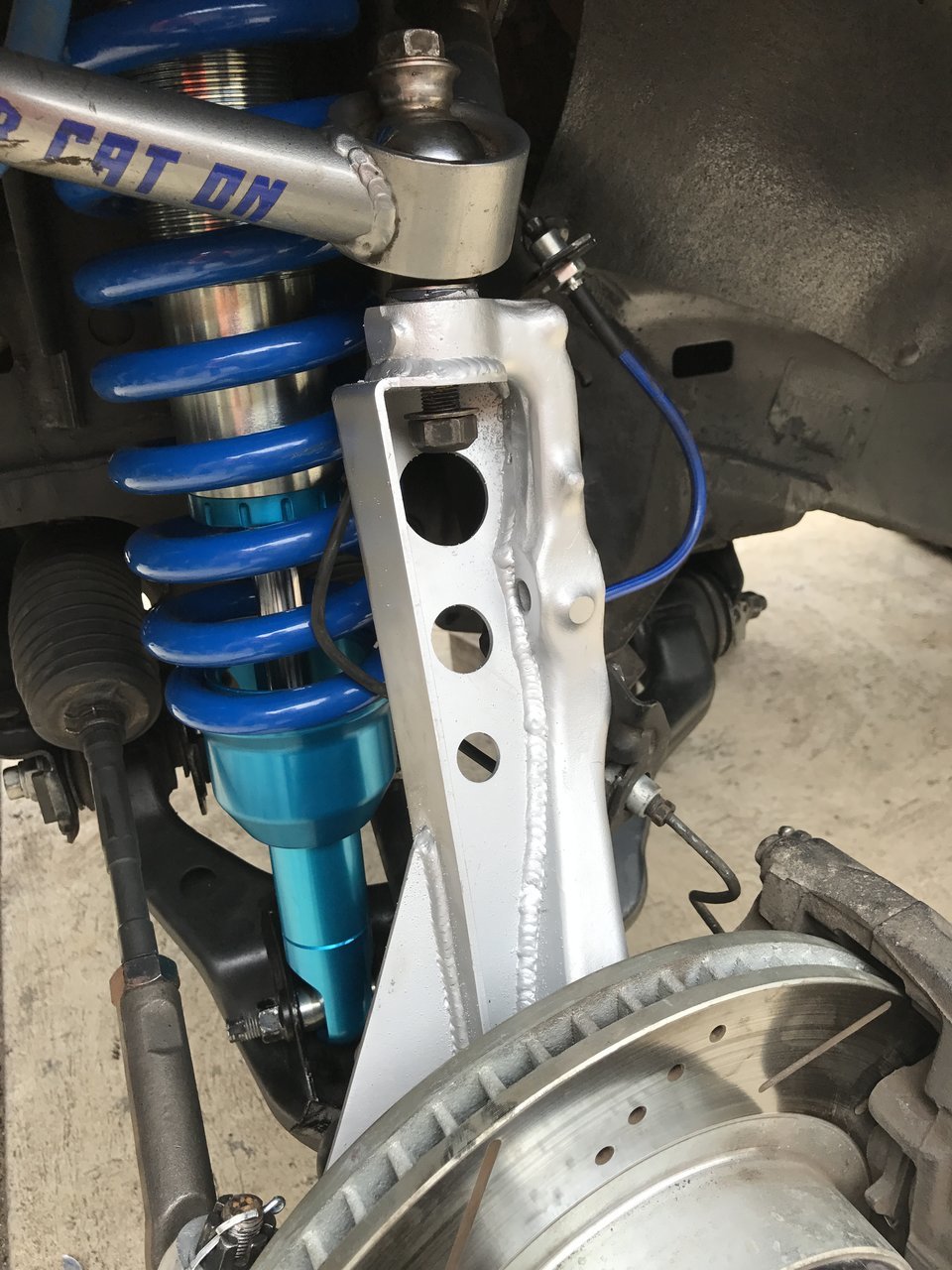

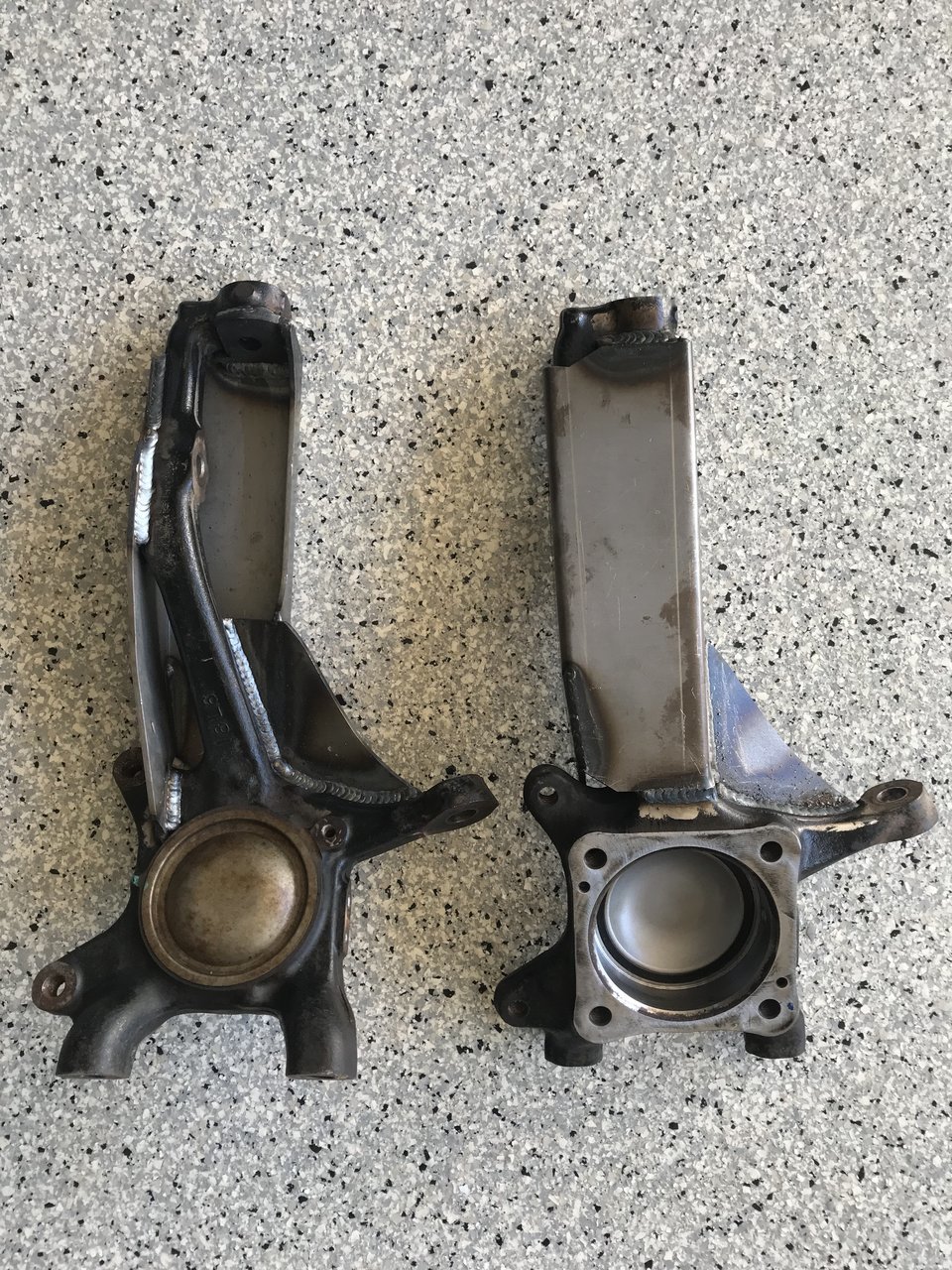

    Gusset like so
    D66305C5-CF6B-4447-A203-65ACC746D62A.jpg 888B8742-76D6-4C42-8D78-804B243BEB58.jpg
