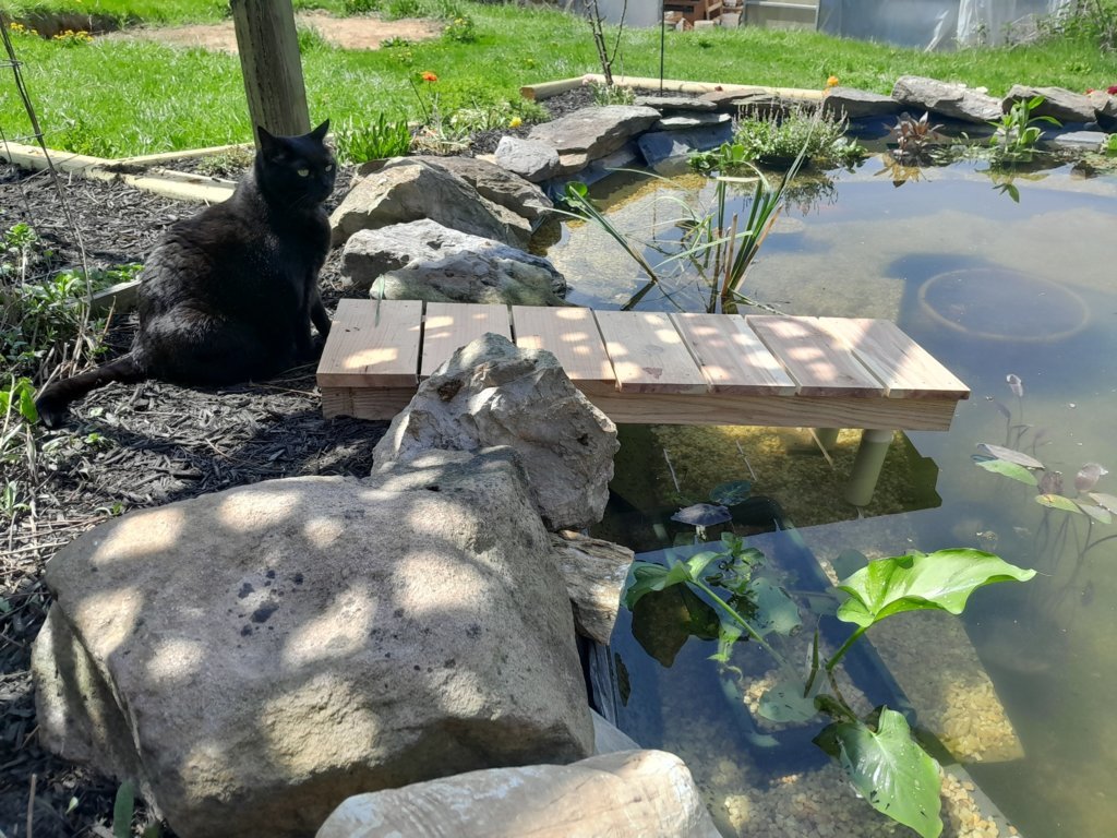

    Made a mini dock for my small pond. :)
