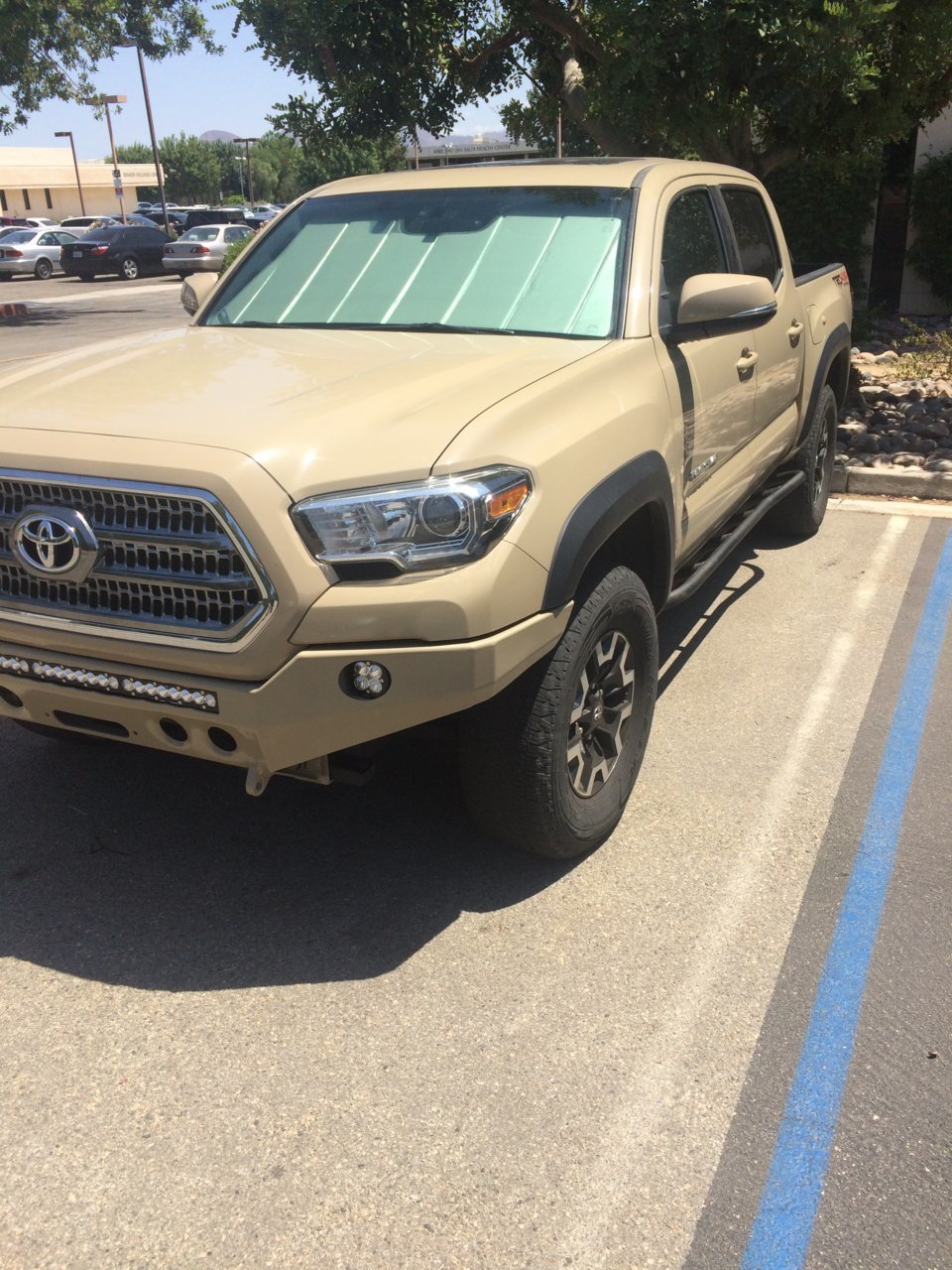

    Took about 4 1/2 hrs.....IMG_2109.jpg
