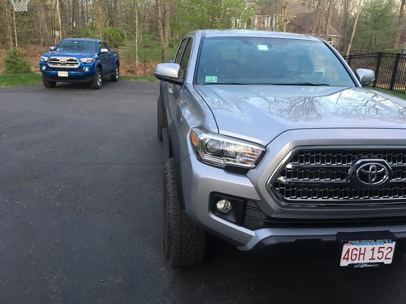

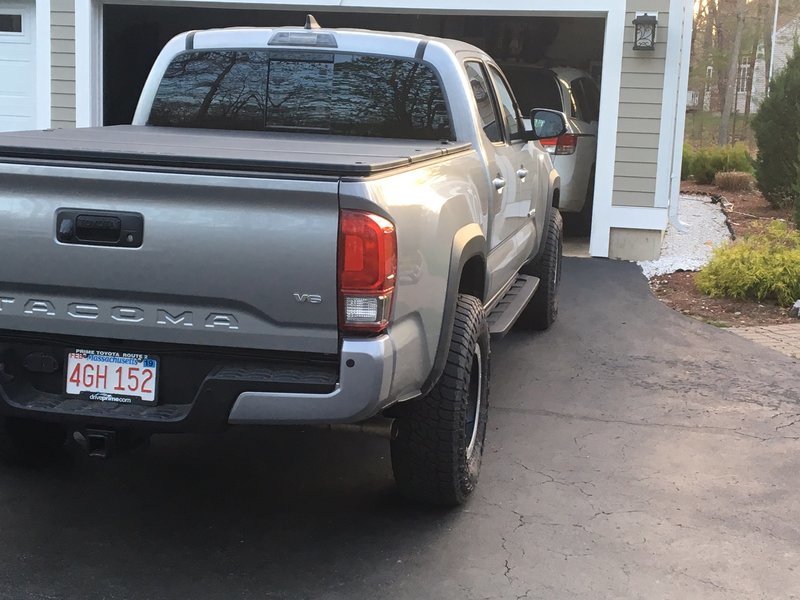

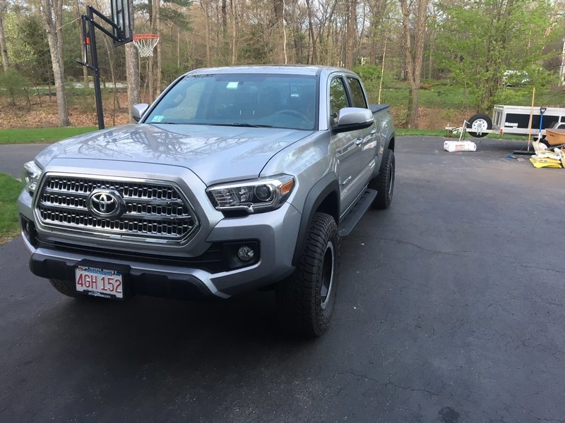

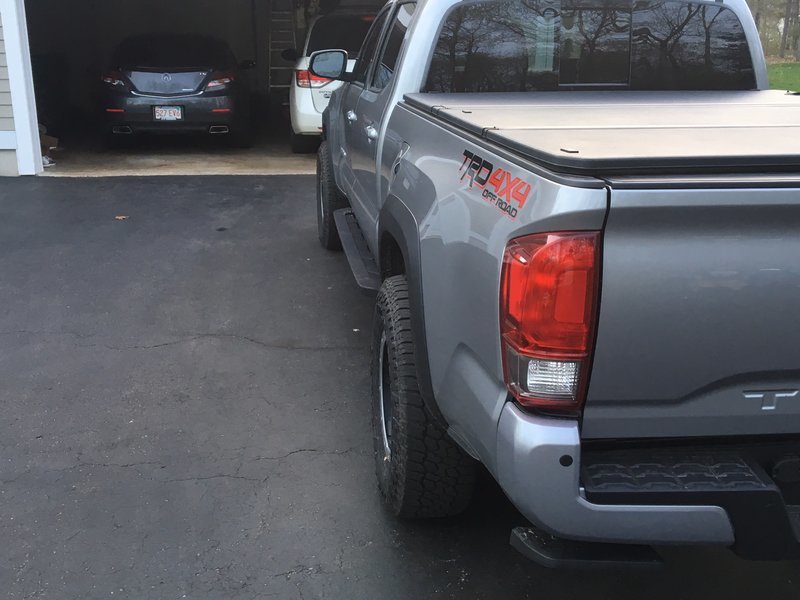

    Put 1.25" wheels spacers on last night. I like! IMG_9485.jpg IMG_9486.jpg IMG_9487.jpg IMG_9488.jpg
