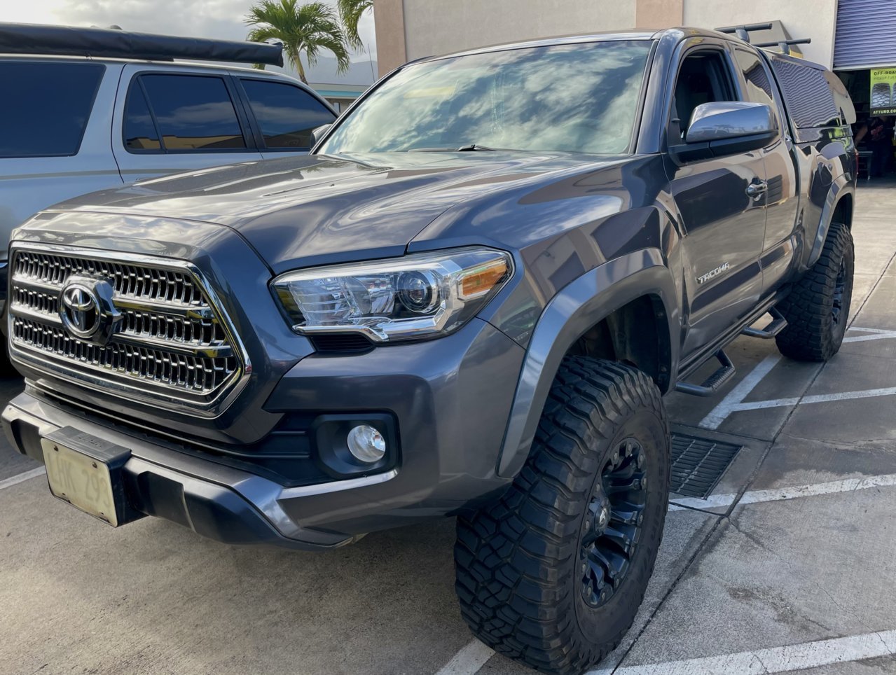

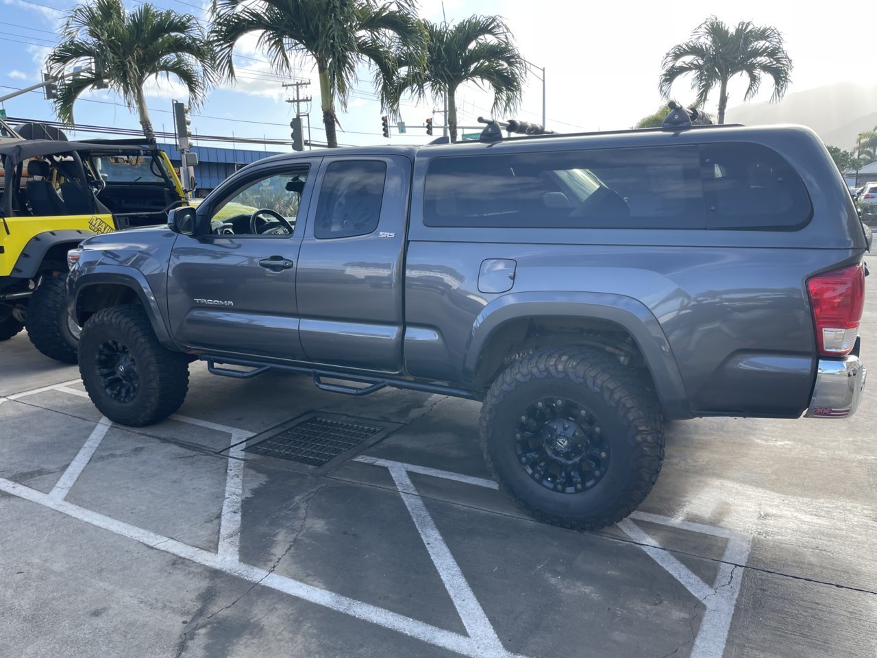

    8281DF55-77BA-4F07-8FE0-CF01E33F8A70.jpg 3E4583C0-80EE-41F2-AE4F-D806B2BDB2F9.jpg
    35" BFG KM 3's, Fox 2.5 Coilovers, Deavers CMC No Lift kit....
