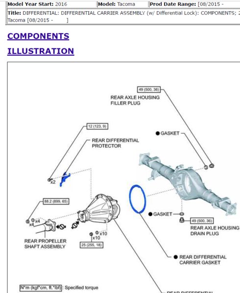

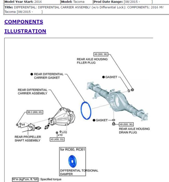

    33 ft-lb.
    Jeff

    o_O 18ft-lbs
    OR
    Non OR
