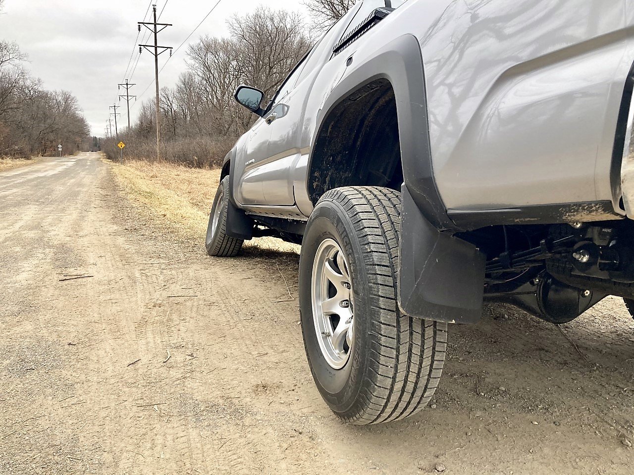

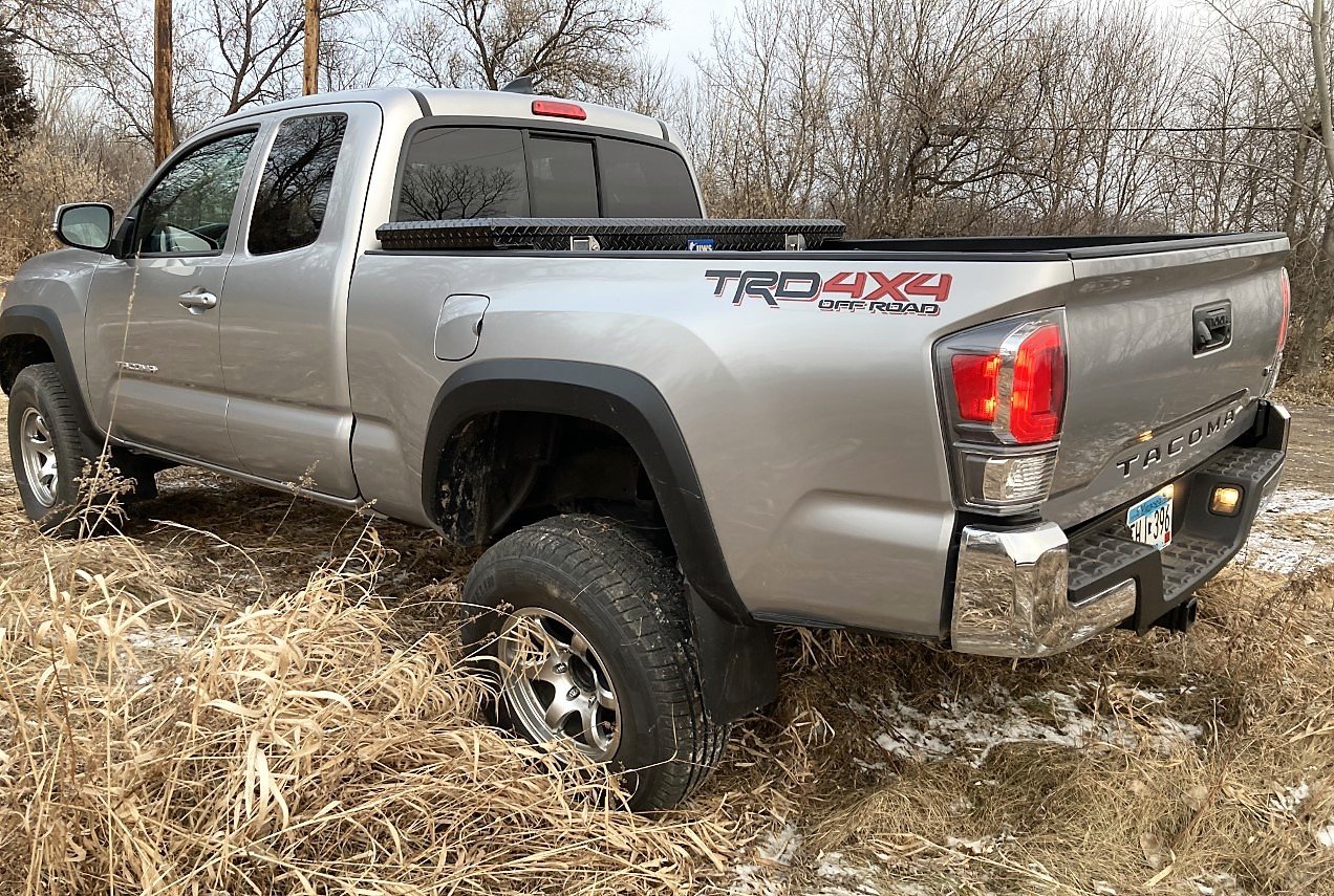

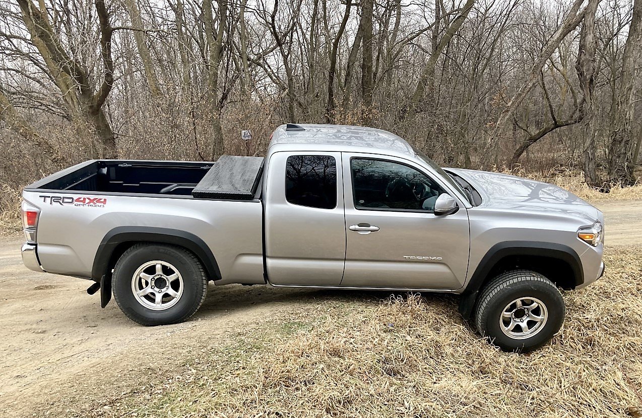

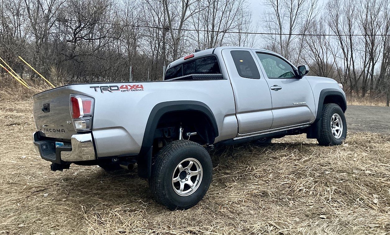

    thumbnail_IMG_1285.jpg thumbnail_IMG_1283.jpg thumbnail_IMG_1307.jpg thumbnail_IMG_1342.jpg
    and how it sits now
