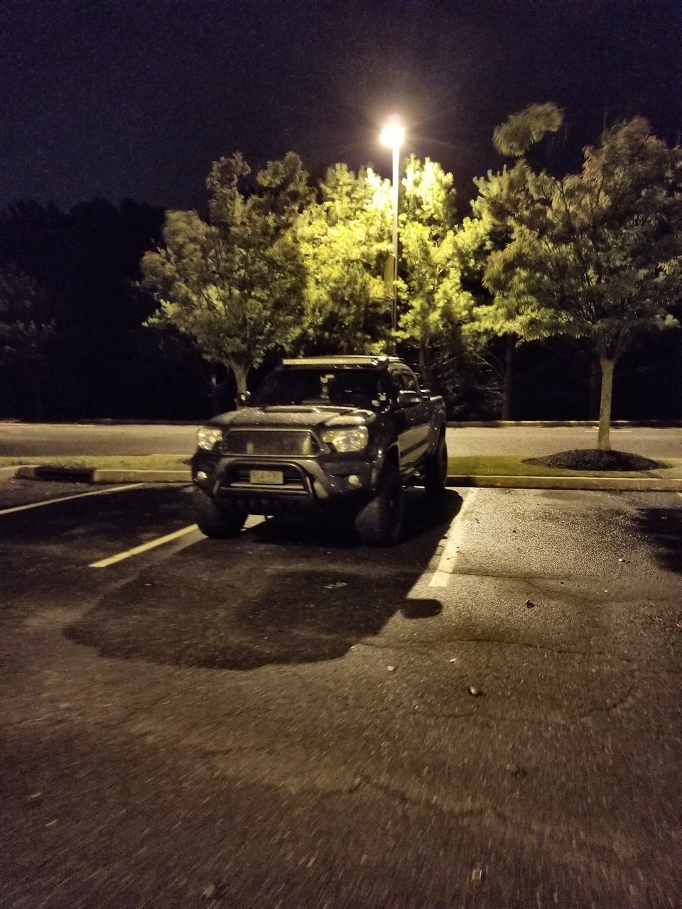

    2552957C-2315-4304-B66A-DECFAFC92235.jpg Love mine
