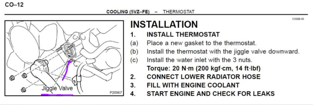

    Buenas resientemente conpre una tacoma 2003 3.4l v6 mi pregunta es a que tenperatura de operacion trabaja el motor por que el indicador de tenperatura un marca un poco mas de la mitad es normal en esas camionetas cambie sensores y fancloch refrigerante linpieza radiador y funciona bien pero tengo la duda el escaner marca bien fan trabaja

    Fijate lo que marca el escaner
    Sin saber la temperatura que marca, no aye nada para recomendar
    La informacion que recibe la computadora es de un sensor en frente del motor, y la informacion que recibe el indicador de tablero es de un "sender" atras del motor
    Aye chanca que todo trabaja bien y el tablero marca mal por un sender que no handa trabajando bien
