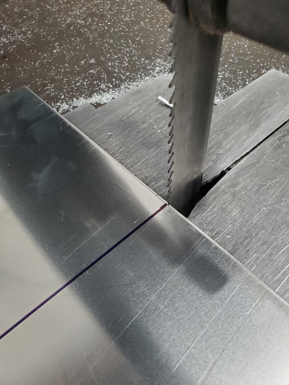

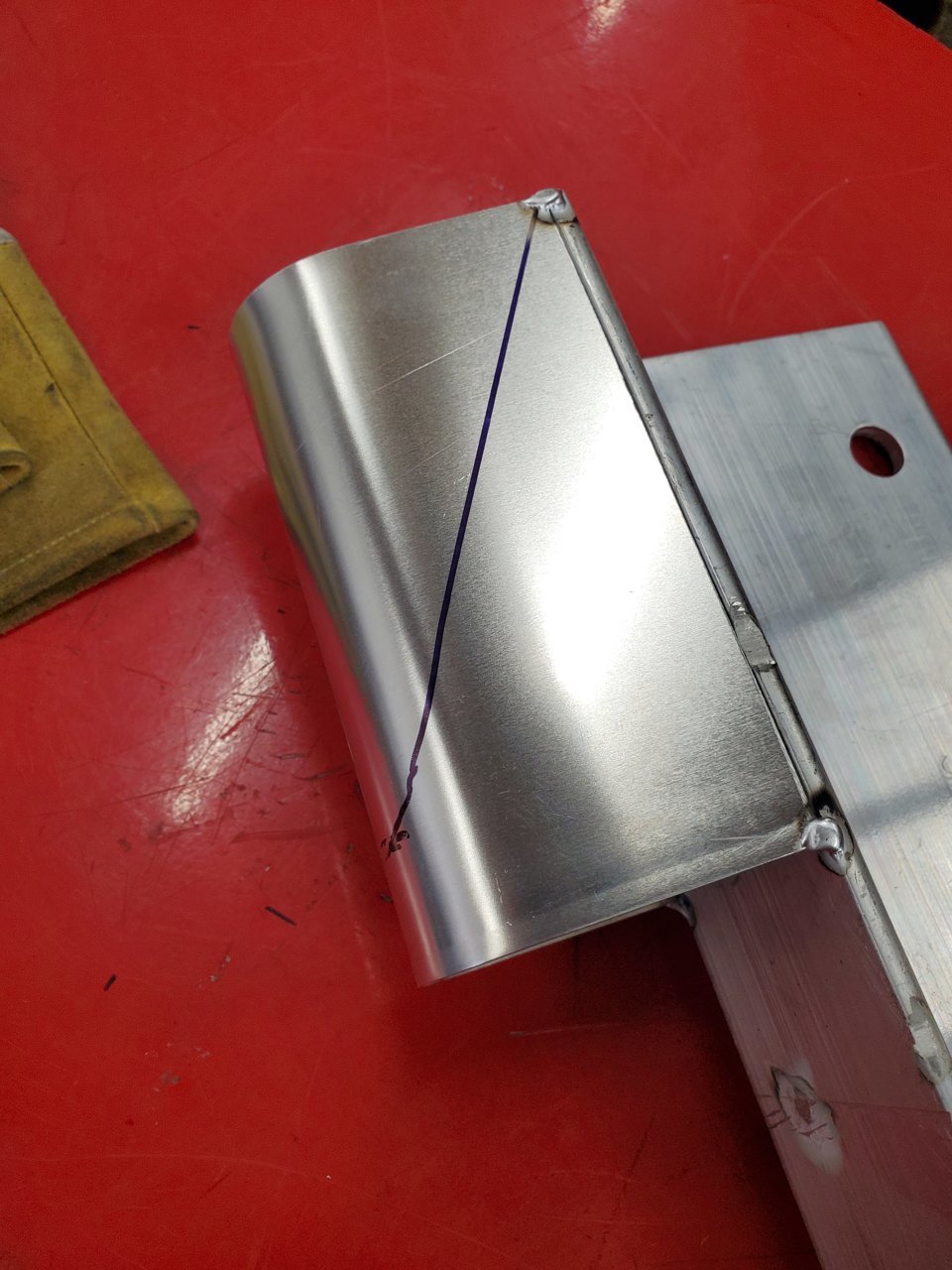

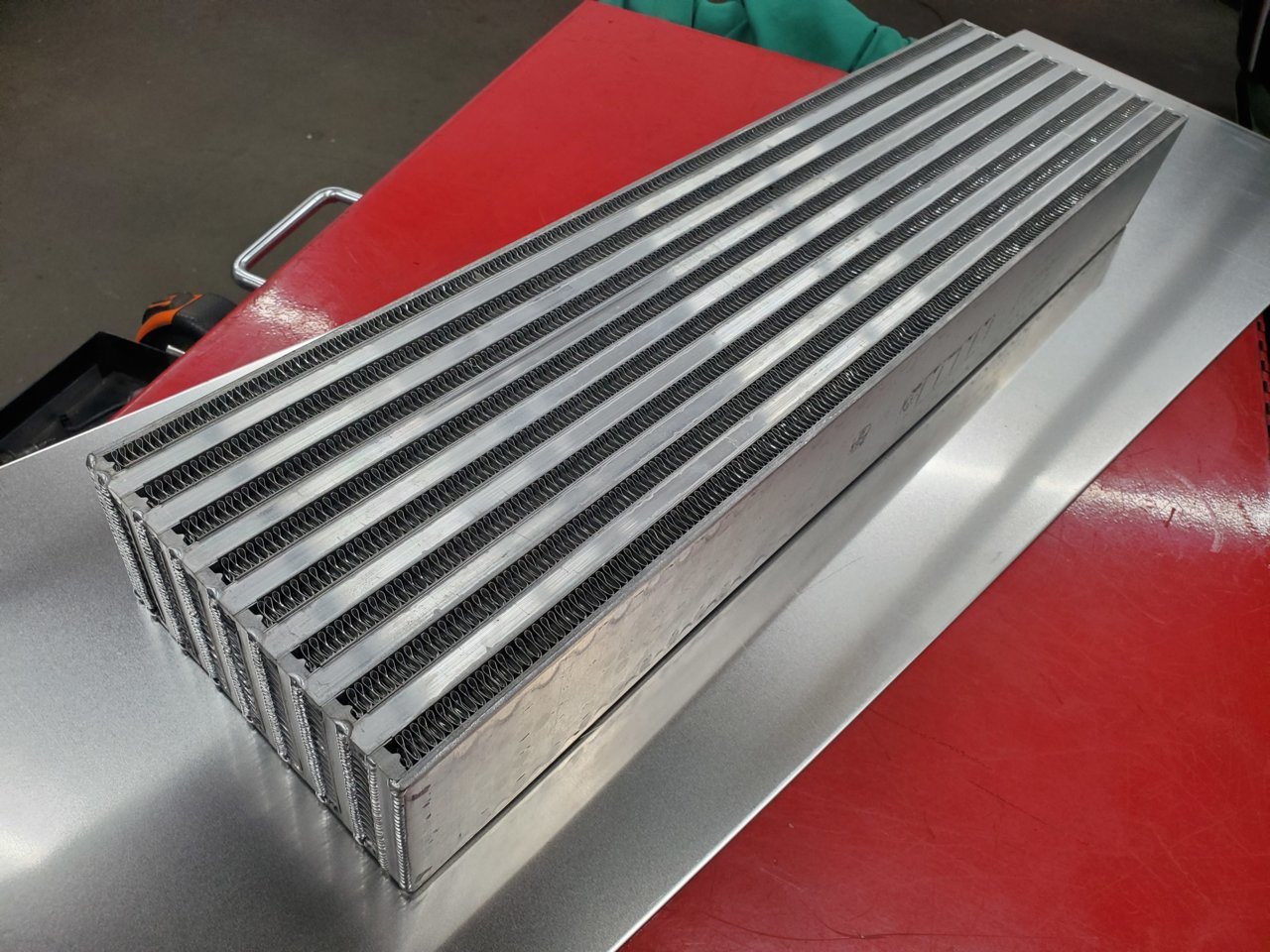

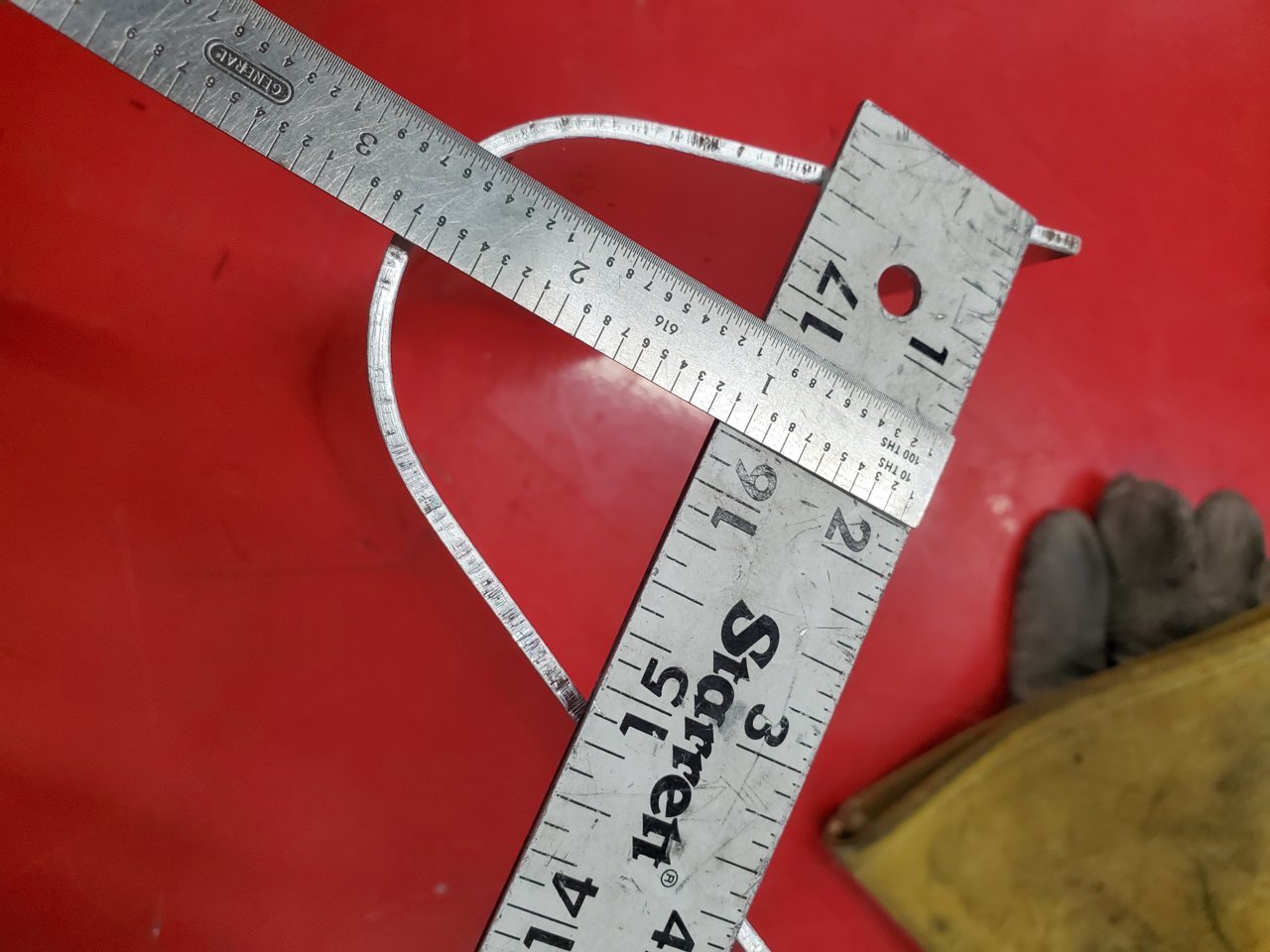

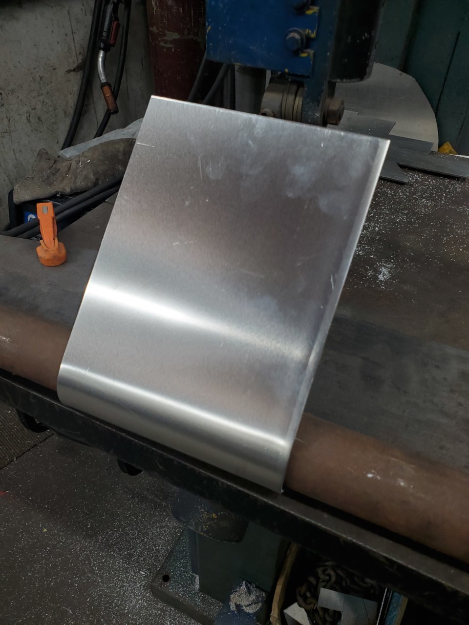

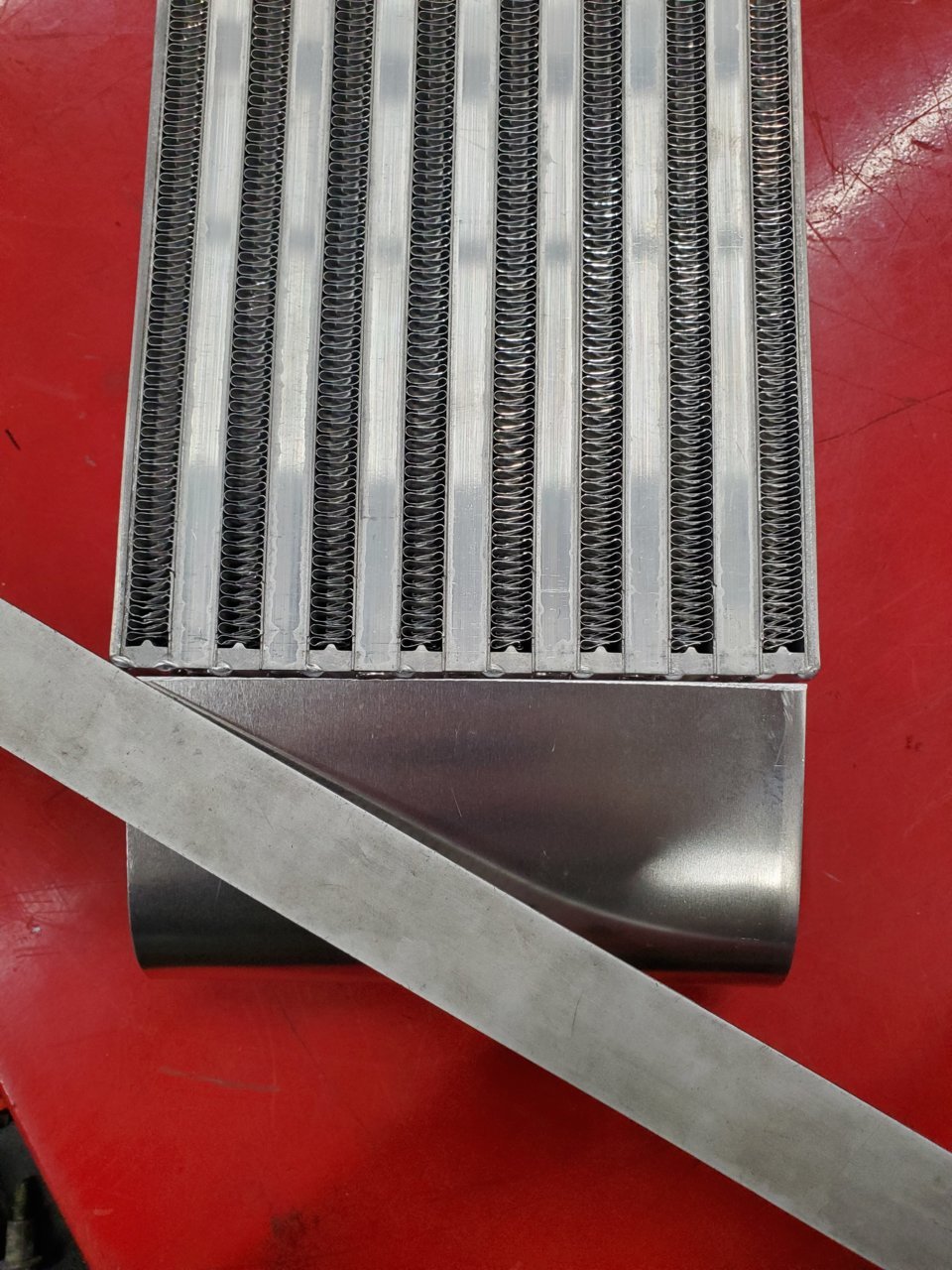

    Quick build of one end tank.
    Garrett 6.4" x 24" x 3" core
    Rated at 475 hp.
    20201224_104306.jpg 20201224_104711.jpg 20201224_105004.jpg 20201224_105725.jpg 20201224_105828.jpg 20201224_110204.jpg 20201224_111612.jpg 20201224_112425.jpg

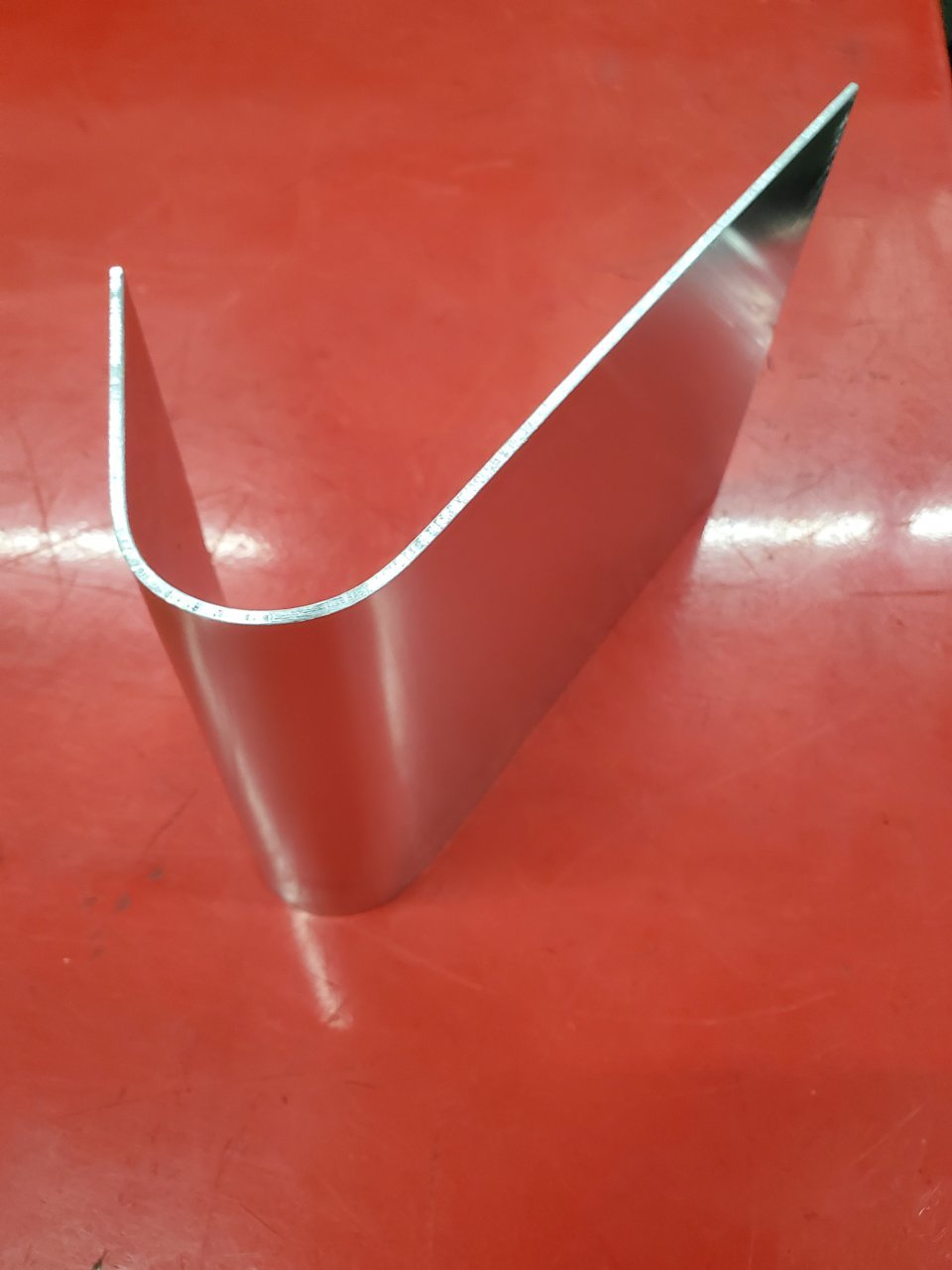

    Continued..
    20201224_112538.jpg 20201224_113129.jpg 20201224_113717.jpg 20201224_115056.jpg 20201224_120158.jpg 20201224_121642.jpg 20201224_121803.jpg
